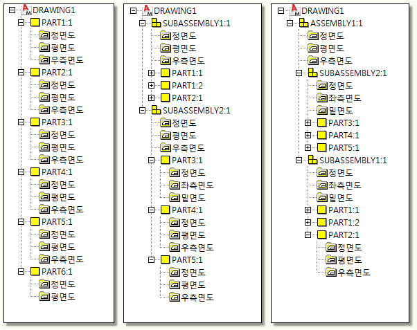

Mechanical 검색기는 부품 및 조립품을 시각적인 트리 형식으로 나타내어 계층구조로 구성합니다.
Mechanical 검색기는 여러 구조 관련 작업에 편리한 론치패드입니다. 끌기 작업을 지원하고 빠르게 강조, 줌, 특성 편집, 가시성 변경, 구조 객체를 작성, 삭제 및 삽입할 수 있는 상황에 맞는 메뉴를 제공합니다.

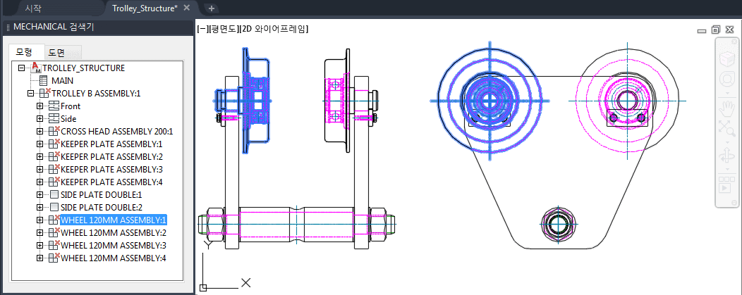

구성요소 뷰 예
각 구성요소에는 하나 이상의 구성요소 뷰가 있습니다. 이 예에서는 조립품 구성요소 TROLLEY B ASSEMBLY에 구성요소 뷰가 두 개 있습니다.
구성요소 노드를 선택하여 구성요소 형상을 강조하는 방법 예
구성요소 노드를 선택하면 구성요소 형상이 강조됩니다.
구성요소 뷰를 선택하여 뷰 형상을 강조하는 방법 예
구성요소 뷰를 선택하면 뷰 형상이 강조됩니다.

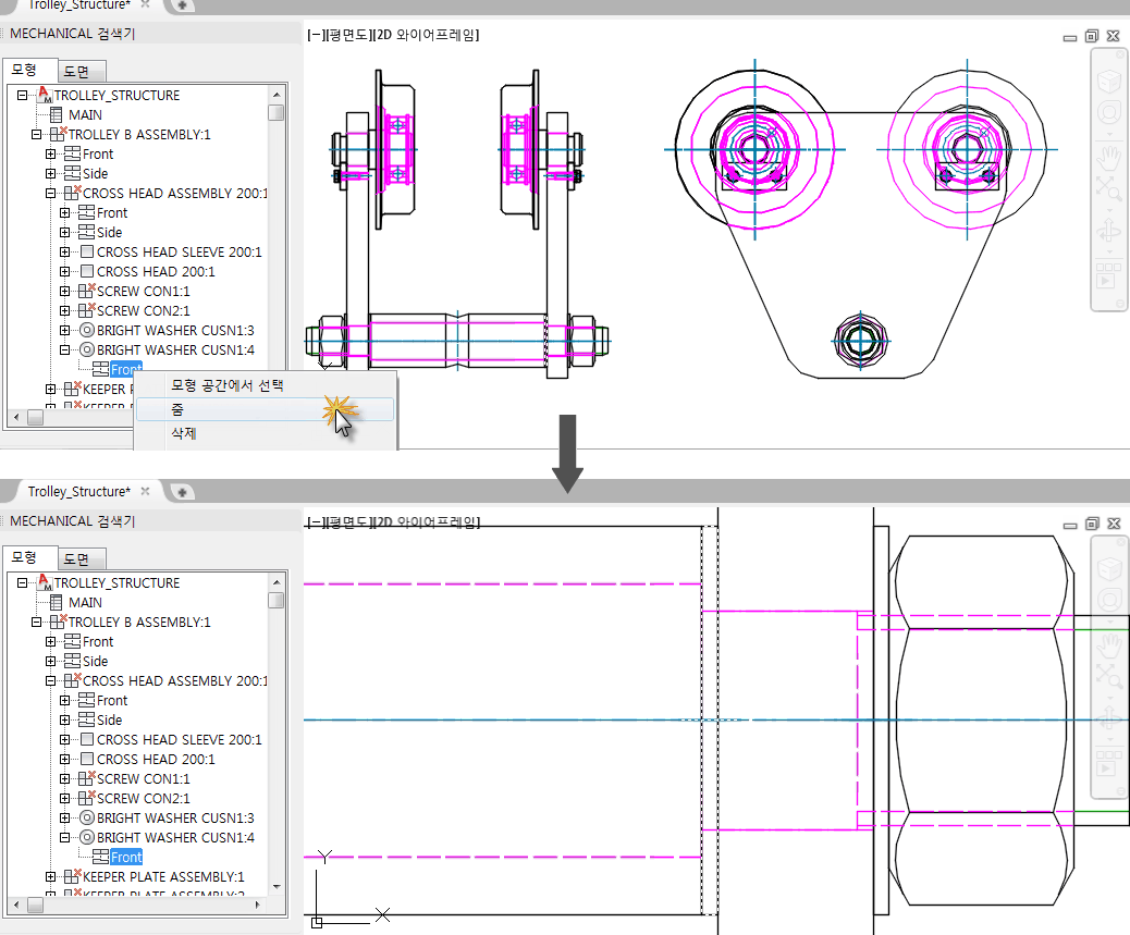

검색기를 사용하여 특정 구성요소 또는 폴더로 줌하는 방법의 예
Mechanical 검색기에서 구성요소, 구성요소 뷰 또는 폴더를 마우스 오른쪽 버튼으로 클릭하고 줌을 선택하면 도면 영역에 해당 객체가 가능한 한 크게 표시됩니다.
