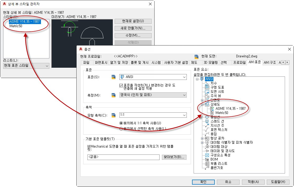

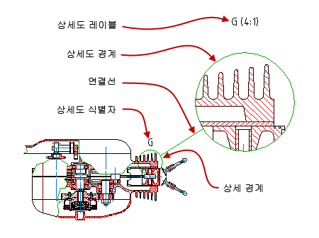

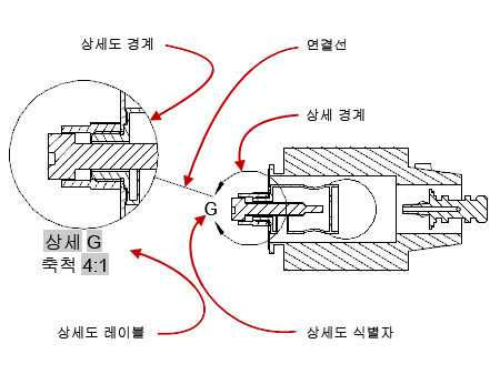

상세도 스타일은 상세도의 상세 경계, 식별자 및 레이블 모양을 조정하는 설정의 명명된 집합입니다.
| 모형 문서 상세도 | AMDETAIL 상세도 |
AutoCAD Mechanical 도구 세트 객체의 모양을 제어하는 설정은 제도 표준이라고 하는 명명된 설정 집합에 저장됩니다. 그러므로 상세도 스타일이 AutoCAD 객체(모형 문서 상세도)에 적용되는 방식은 AutoCAD Mechanical 도구 세트 객체(AMDETAIL 상세도)에 적용되는 방식과 다릅니다. 따라서 다음과 같은 작업을 수행할 수 있습니다.
각 상세도 스타일은 제도 표준의 리비전으로 간주됩니다. AutoCAD Mechanical 도구 세트 상세도 스타일은
아이콘으로 표시되는 반면, AutoCAD 상세도 스타일은
아이콘으로 표시됩니다.
AutoCAD Mechanical 도구 세트 상세도 스타일만 제도 표준의 마스터 설정에서 문자 및 지시선 설정을 상속할 수 있습니다.
상세도 레이블 및 식별자의 문자 크기가 "NameOfCurrentDraftingStandard에 따라"로 설정되어 있으면 기준 높이 마스터 설정보다 한 단위 큰 문자 높이가 자동으로 사용됩니다. 그러므로 상세도 레이블 및 식별자는 치수, 주 및 기호 문자보다 커집니다. 마스터 설정을 수정하면 상세도 레이블 및 식별자의 문자 크기가 자동으로 업데이트됩니다.
상세도 스타일 관리자에서 작성하는 새 상세도 스타일은 AutoCAD 상세도 스타일로 작성됩니다. 그러나 AutoCAD Mechanical 도구 세트 상세도 스타일이 작성되는 방식은 다릅니다. AutoCAD Mechanical 도구 세트 상세도 스타일은 제도 표준의 일부분이며 자동으로 작성됩니다.
AMDETAIL 상세도는 항상 제도 표준의 일부분으로 지정된 현재 상세도 스타일을 따릅니다. 모형 문서 상세도는 현재 상세도 스타일을 사용하여 기본 설정을 가져옵니다. 기본 설정을 재지정하지 않으면 모형 문서 상세도 역시 AMDETAIL 상세도에서 사용되는 제도 표준 설정을 따릅니다.
