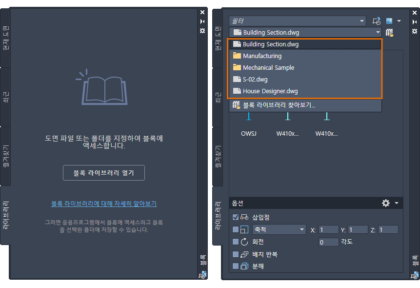

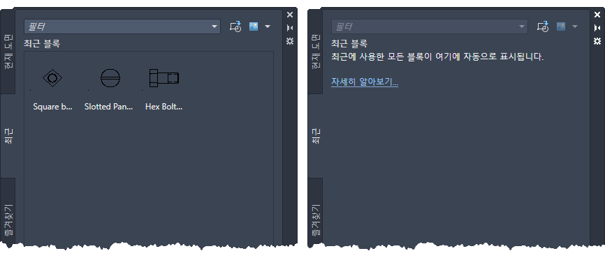

블록 팔레트가 개선되어 언제 어디서든 블록에 보다 편리하게 액세스할 수 있습니다.
지원되는 클라우드 저장소 공급자(Box, 드롭박스(Dropbox) 또는 Microsoft OneDrive)와 함께 Autodesk Account 계정을 사용하여 최근 블록 및 블록 라이브러리 도면에 언제 어디서나 빠르게 액세스할 수 있습니다.
블록 라이브러리 및 최근 블록을 위한 폴더를 선택할 때는 지원되는 클라우드 저장소 공급자(Box, 드롭박스(Dropbox) 또는 Microsoft OneDrive)에 있는 폴더를 사용하는 것이 좋습니다. 폴더 위치를 지정할 수 있지만 블록은 클라우드 저장소를 사용하는 경우 장치 및 AutoCAD 웹 앱에서만 액세스할 수 있습니다.

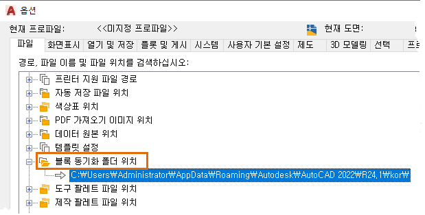

BLOCKSRECENTFOLDER - 최근에 삽입했거나 작성한 블록이 저장되는 경로를 설정합니다.
BLOCKNAVIGATE - 블록 팔레트의 라이브러리 탭에 표시되는 폴더, 파일 및 블록을 조정합니다.
