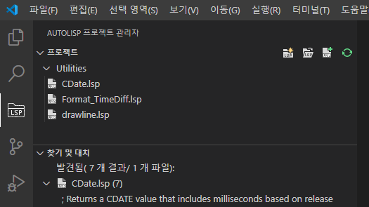

프로젝트 관리, 확장 수준 디버그 구성 지원 및 보다 쉬운 LSP 파일 로드 등의 기능이 향상되었습니다.
AutoLISP 프로젝트를 사용하면 AutoLISP 원본(LSP) 파일을 논리적으로 그룹화할 수 있습니다. AutoLISP 프로젝트는 확장자가 .prj인 파일에 저장됩니다. PRJ 파일에는, 로컬 또는 네트워크 폴더에 이미 저장되어 있는 LSP 파일 또는 git 리포지토리를 나타내는 폴더에 대한 참조가 포함되어 있습니다. AutoCAD AutoLISP Extension은, PRJ 파일을 작성하고 열 수 있는 AutoLISP 프로젝트 관리자라는 이름의 작업 막대에서 뷰를 정의합니다.
