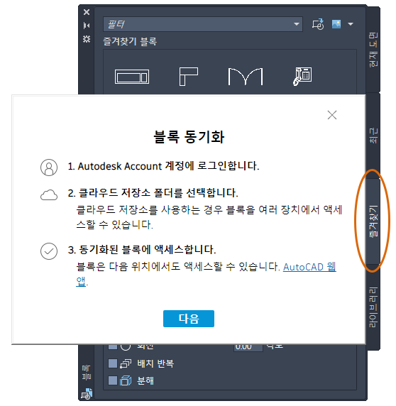

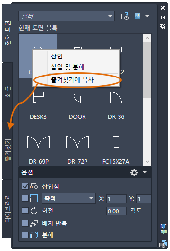

여러 장치 간에 블록을 사용할 수 있도록 타사 클라우드 공급자에 대한 설정 및 제어 기능이 개선되고 새로운 즐겨찾기 탭이 추가된 것 등 장치 블록 팔레트의 많은 기능이 향상되었습니다.
동기화 폴더 위치를 쉽게 변경할 수 있도록 블록 팔레트의 일부 알림에서는 블록 동기화 설정에 대한 액세스를 제공합니다.
