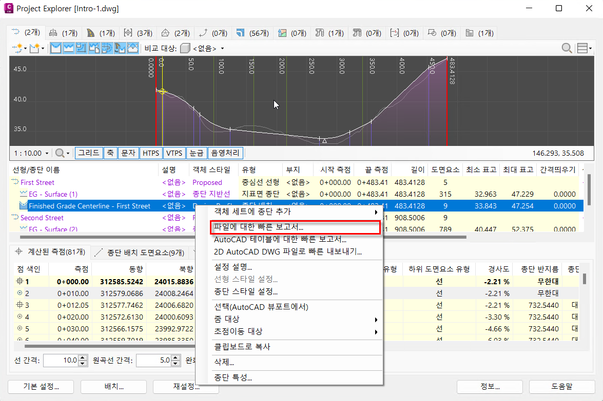

  1. Civil 3D 리본에서 애드인 탭을 선택하고 Project Explorer 실행을 클릭하여 Project Explorer 윈도우를 엽니다.
  2. Project Explorer 윈도우의 선형 탭에서 선형 두 번째 도로를 찾고 연관된 종단(정지 계획선 중심선 - 두 번째 도로 설계)을 마우스 오른쪽 버튼으로 클릭합니다.
  3. 마우스 오른쪽 버튼 클릭 메뉴에서 파일로 빠르게 보고를 선택합니다.

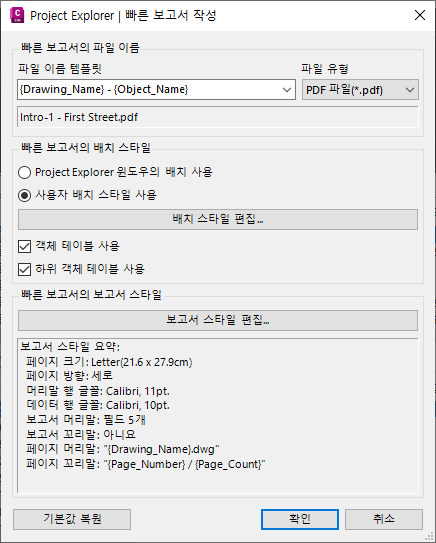

빠른 보고서 작성 대화상자가 열립니다.
빠른 보고서 구성
빠른 보고서를 생성하려면 보고서에 사용할 파일 유형을 선택한 다음, 배치 스타일 및 보고서 스타일을 사용하여 보고서의 컨텐츠와 배치를 구성합니다.
배치 스타일은 보고서에 있는 모든 데이터 열의 제목, 표시 여부 및 순서를 정의합니다. 숫자 값의 단위도 배치 스타일로 제어할 수 있습니다.
보고서 스타일은 나가는 보고서의 페이지 형식, 글꼴, 테이블 스타일 및 헤더/바닥글 컨텐츠를 정의합니다.
배치 및 보고서 스타일은 언제든지 저장하고 검색할 수 있지만 이 튜토리얼에서는 요구 사항을 수동으로 정의합니다.
  1. 파일 유형 드롭다운 리스트가 PDF 파일로 설정되어 있는지 확인합니다. 나가는 보고서 파일의 파일 이름은 작성 프로세스 중에 일련의 동적 변수에서 파생될 수도 있고, 사용자가 이 대화상자에서 고정 파일 이름을 지정할 수도 있습니다. 기본적으로 보고서 파일 이름은 도면 이름과 선택한 객체 이름의 조합으로 구성됩니다.
  2. 배치 스타일 설정을 사용자 배치 스타일 사용으로 변경한 다음, 배치 스타일 편집 버튼을 클릭합니다.

보고서 생성
  1. 이제 보고서를 생성할 준비가 되었습니다. 빠른 보고서 대화상자에서 확인 버튼을 누르고 PDF 보고서 파일을 저장할 경로를 선택합니다.

Project Explorer 윈도우의 선형 탭에서 선형 두 번째 도로를 재배치하고 연관된 정지 계획선 중심선 - 두 번째 도로 설계 종단을 마우스 오른쪽 버튼으로 클릭합니다.
계산된 측점 하위 객체 탭이 선택되었는지 확인한 다음, 선택한 종단을 마우스 오른쪽 버튼으로 클릭하고 마우스 오른쪽 버튼 클릭 메뉴에서 파일로 빠르게 보고(계산된 측점)를 선택합니다.

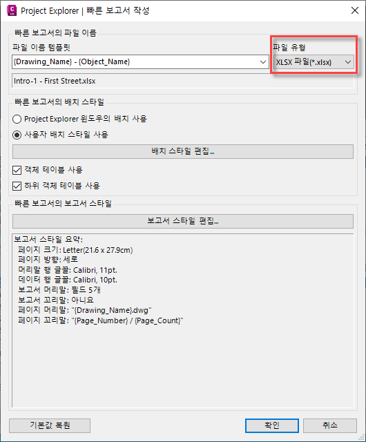

Excel로 내보낼 보고서 구성
  1. 파일 유형을 XLSX 파일로 변경하여 Excel 파일을 생성합니다.
    이전에 보고서 설정을 구성한 것처럼 현재 배치 스타일 및 보고서 스타일을 수락할 수도 있고, 원하는 경우 몇 가지를 약간 조정할 수도 있습니다.
  2. 확인 버튼을 클릭하여 파일을 생성합니다.
