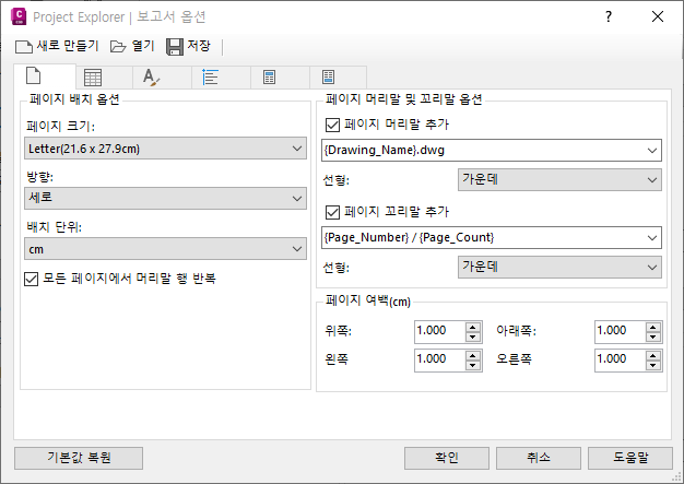

보고서 옵션 윈도우에는 다음 두 가지 방법 중 하나로 액세스할 수 있습니다.
  • 나가는 보고서 또는 스프레드시트의 컨텐츠 배치 및 형식을 제어하기 위해 빠른 보고서 작성 대화상자의 보고서 스타일 편집에서 액세스할 수 있습니다.
  • 객체 세트에 대한 작업 실행 버튼으로 작성된 나가는 보고서 또는 스프레드시트의 컨텐츠 배치 및 형식을 제어하기 위해 객체 세트 작성/편집 대화상자의 보고서 스타일 편집에서 액세스할 수 있습니다.
보고서 옵션에 따라 Project Explorer에서 생성된 모든 보고서 및 스프레드시트에 대한 페이지 크기, 페이지 방향, 페이지 여백, 보고서 헤더, 페이지 헤더 및 페이지 바닥글 설정이 결정됩니다.
보고서 스타일
보고서 옵션은 보고서 스타일(.xmpr)에 저장될 수 있으므로 언제든지 사용자 보고서 설정을 쉽게 저장 및 복원하거나 동료와 공유할 수 있습니다.
기본값 복원
보고서 옵션 윈도우에 현재 표시된 보고서 옵션은 보고서 옵션 윈도우의 왼쪽 맨 아래 구석에 있는 기본값 복원 버튼을 클릭하여 언제든지 기본값 설정으로 재설정할 수 있습니다.
