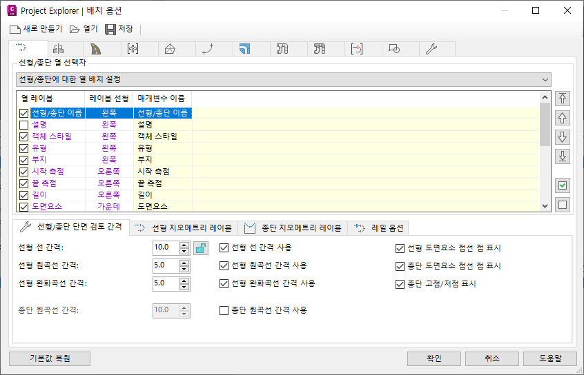

  1. 배치 옵션 대화상자의 선형 탭에서 선형/종단에 대한 열 배치 설정이 선택되어 있는지 확인합니다.
  2. 리스트 뷰에서 선형/종단 이름, 유형, 객체 스타일, 부지, 시작 측점, 끝 측점, 길이 열만 선택되어 있는지 확인합니다.
  3. 이때 선택한 열의 이름을 바꾸거나 순서를 재지정하여 조직의 표준과 일치시킬 수 있습니다. 열 이름은 필요한 레이블을 두 번 클릭하거나 마우스 오른쪽 버튼을 클릭하고 마우스 오른쪽 버튼 클릭 메뉴에서 이름 바꾸기를 선택하여 바꿀 수 있습니다.
  4. 선형 탭의 드롭다운 리스트를 선형/종단의 계산된 측점에 대한 열 배치 설정으로 변경합니다.
  5. 리스트 뷰에서 점 색인, 측점, 동향, 북향, 표고, 방향각, 선형 반지름, 도면요소 유형, 그라데이션, 종단 반지름, 종단 도면요소 열만 선택되어 있는지 확인합니다. 선택한 열의 이름을 자신의 요구 사항에 맞게 변경하고 순서를 재지정합니다.
  6. 선형/종단 단면 검토 간격 컨트롤에서 선, 원곡선 및 완화곡선에 대해 원하는 간격을 설정합니다. 여기에서 적용한 변경 사항은 테이블의 컨텐츠에만 영향을 줍니다.

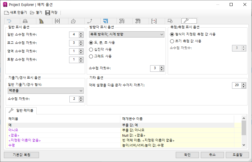

  7. 일반 탭을 선택하고, 여기에서 각도/방향각, 측점, 표고 및 경사와 같은 숫자 값의 형식을 설정하는 옵션을 확인합니다. 마찬가지로, 여기에서 적용한 변경 사항은 테이블의 컨텐츠에만 영향을 줍니다.
확인을 클릭하여 배치 옵션 대화상자를 닫고 AutoCAD 테이블 작성 대화상자로 돌아갑니다. 다음으로, 테이블의 스타일을 지정합니다.

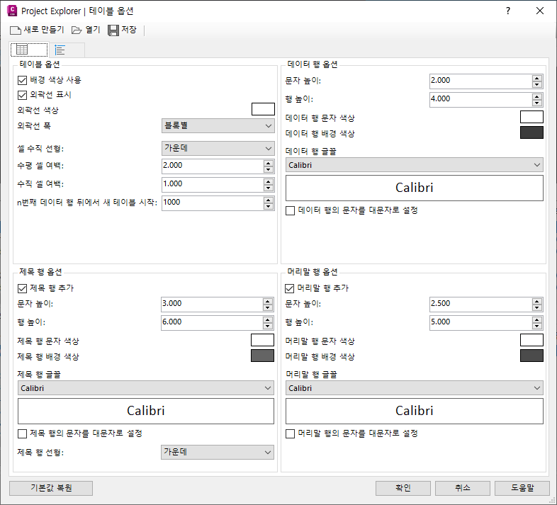

AutoCAD 테이블 작성 대화상자에서 Project Explorer 테이블 스타일 사용 옵션이 선택되어 있는지 확인한 다음, 테이블 스타일 편집 버튼을 클릭합니다. 테이블 옵션 대화상자가 열립니다. 이 대화상자를 사용하면 테이블이 표시되는 모습을 정의할 수 있습니다.
테이블 외곽선 색상을 녹색으로 설정한 다음, 테이블 스타일의 다른 매개변수를 자신의 요구 사항에 맞게 수정합니다.
확인을 클릭하여 테이블 옵션 대화상자를 닫고 AutoCAD 테이블 작성 대화상자로 돌아갑니다.

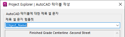

AutoCAD 테이블의 제목 행은 작성 프로세스 중에 일련의 동적 변수에서 파생될 수도 있고, 사용자가 이 대화상자에서 고정 파일 이름을 지정할 수도 있습니다. 기본적으로 제목 행에는 선택한 객체 이름이 표시됩니다.

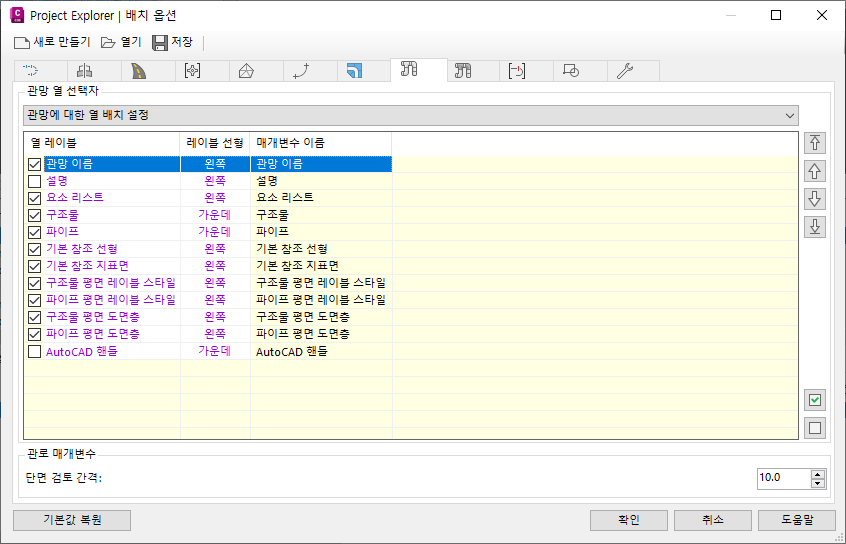

  1. 배치 옵션 대화상자의 관망 탭에서 관망에 대한 열 배치 구성이 선택되어 있는지 확인합니다.
  2. 리스트 뷰에서 네트워크 이름, 구조물, 파이프, 요소 리스트 열만 선택되어 있는지 확인합니다.
  3. 관망 탭의 드롭다운 리스트를 관로에 대한 열 배치 구성으로 변경합니다.
  4. 리스트 뷰에서 거리, 요소 이름, 동향, 북향, 관저고 표고 진출부, 관저고 표고, 관저고 표고 진입부, 비교 대상, 비교된 표고, 비교된 간격띄우기(Z) 열만 선택되어 있는지 확인합니다.
  5. 선택한 열의 이름을 자신의 요구 사항에 맞게 변경하고 순서를 재지정합니다.
  6. 선택적으로, 기본 단면 검토 간격을 선택하여 관로의 길이를 따라 점 사이의 간격을 설정합니다.
