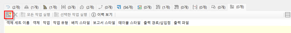

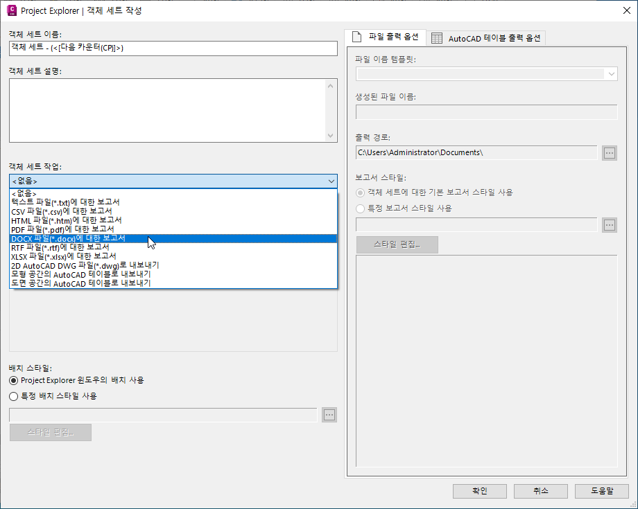

  1. Civil 3D 리본에서 애드인 탭을 선택하고 Project Explorer 실행을 클릭하여 Project Explorer 윈도우를 엽니다.
  2. Project Explorer 윈도우에서 객체 세트 탭을 선택한 다음, 도구막대에서 새 객체 세트 버튼을 클릭하여 현재 도면에서 첫 번째 객체 세트 작성을 시작합니다.
객체 세트 작성 대화상자가 열립니다.
객체 세트 구성
보고서를 생성하는 객체 세트를 정의하려면 보고서에 대한 파일 이름, 파일 유형 및 출력 경로를 작성한 다음, 배치 스타일 및 보고서 스타일을 사용하여 보고서의 컨텐츠와 배치를 구성해야 합니다.
  1. 작업 드롭다운 리스트에서 DOCX 파일로 보고를 선택합니다.
    나가는 보고서 파일의 파일 이름은 일련의 동적 변수에서 파생될 수도 있고, 사용자가 이 대화상자에서 고정 파일 이름을 지정할 수도 있습니다. 이 경우 기본 옵션을 사용하면 나가는 파일 이름이 객체 세트 이름과 도면 이름의 조합으로 구성됩니다.

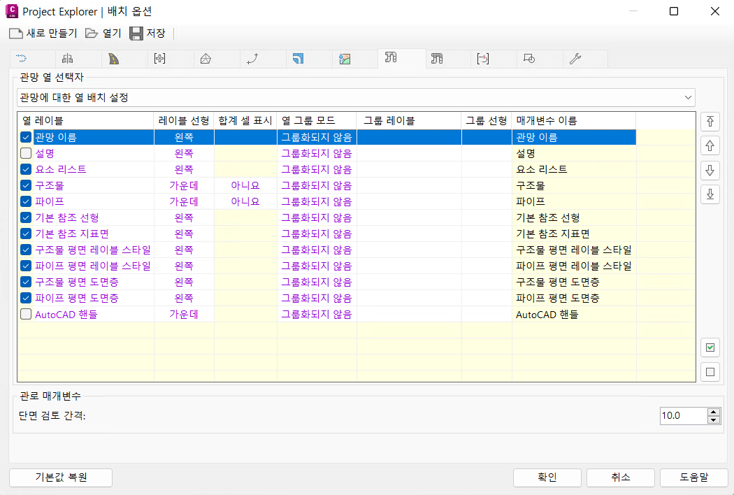

  3. 배치 옵션 대화상자의 관망 탭에서 관망에 대한 열 배치 구성이 선택되어 있는지 확인합니다.
  4. 리스트 뷰에서 다음과 같은 열 레이블을 선택 취소합니다.
    • 구조물 계획 레이블 스타일
    • 파이프 평면 레이블 스타일
    • 구조물 평면 도면층
    • 파이프 평면 도면층

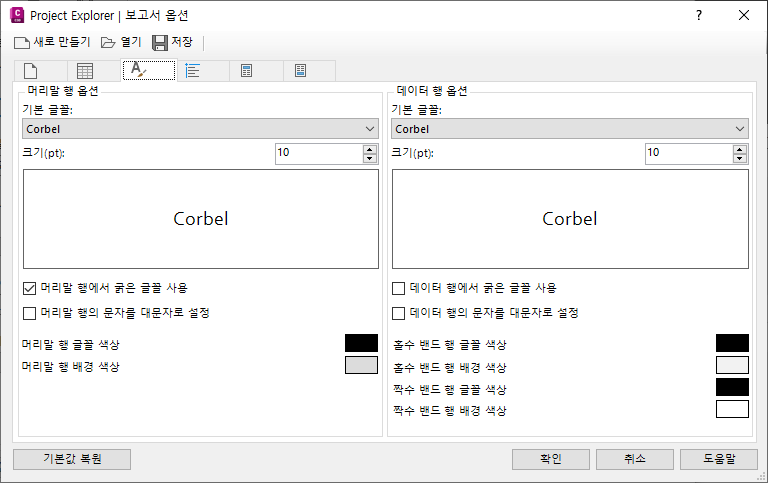

보고서 스타일 옵션
다음으로, 보고서 스타일을 설정하여 나가는 보고서의 페이지 형식, 글꼴, 테이블 스타일, 헤더/바닥글 컨텐츠를 결정합니다.

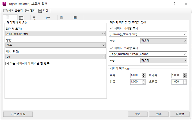

  1. 객체 세트 작성 대화상자의 보고서 스타일 섹션에서 편집 버튼을 누릅니다.
  2. 보고서 옵션 대화상자가 열립니다.
  3. 페이지 옵션 탭에서 페이지 크기를 A4로 설정하고, 페이지 방향을 세로로 설정합니다.
  4. 글꼴 옵션 탭에서 기본 글꼴을 Corbel로 설정하고, 글꼴 크기를 10pt로 설정합니다.
  5. 이러한 설정을 보고서 스타일에 저장하고 결과 파일을 이 객체 세트와 연관시킵니다. 저장 버튼을 클릭하고 보고서 스타일을 선택한 경로와 파일 이름에 저장합니다.
  6. 확인을 클릭하여 보고서 옵션 대화상자를 닫고 객체 세트 작성 대화상자로 돌아갑니다.

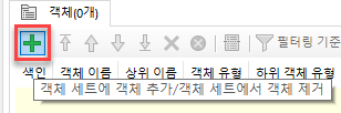

객체 세트 탭에서 코리더를 추가하려면 다음 단계를 수행합니다.
  1. Project Explorer 윈도우의 객체 세트 탭에서 객체 세트에 객체 추가/객체 세트에서 객체 제거 버튼을 클릭합니다.
  2. 결과 대화상자의 코리더 탭에서 첫 번째 도로 코리더를 선택하고 확인을 클릭합니다.
    Project Explorer 윈도우로 돌아가면 첫 번째 도로가 객체 세트에 추가된 것을 확인할 수 있습니다.

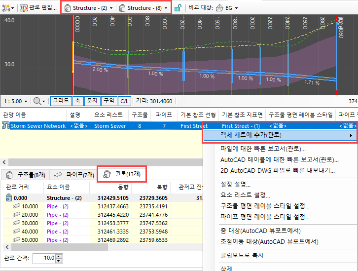

  1. Project Explorer 윈도우의 관망 탭을 엽니다. 주 도구막대에서 관망 종단 뷰의 시작 구조물을 구조물 - (2)로 설정하고 끝 구조물을 구조물 - (8)로 설정합니다. 이에 따라 표시된 관로의 경로 및 루트가 결정됩니다. 관로의 비교 지표면을 첫 번째 도로 - (1)로 설정합니다.
  2. 관로 하위 객체 범주 탭이 선택되어 있는지 확인한 다음, 리스트에서 선택한 관망을 마우스 오른쪽 버튼으로 클릭합니다. 마우스 오른쪽 버튼 클릭 메뉴에서 객체 세트에 추가(관로)를 선택한 다음, 관련된 하위 메뉴에서 객체 세트 - (1)을 선택합니다. 선택한 관로가 객체 세트에 추가됩니다.
  3. 객체 세트 탭으로 돌아가 이제 객체 세트에 두 개의 객체가 나열되어 있는지 확인합니다.

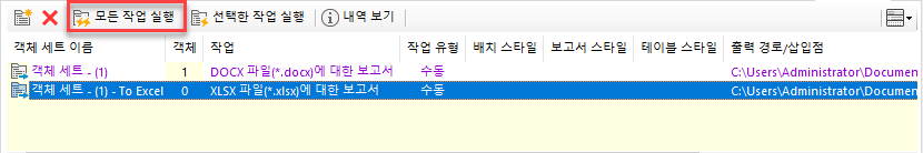

  7. 주 도구막대에서 모든 작업 실행 버튼을 클릭합니다. 작업은 도면의 모든 객체 세트에서 처리되며, 이 경우에는 보고서가 DOCX 파일과 XLSX 파일로 동시에 작성됩니다. Microsoft Word 및 Microsoft Excel에서 결과 파일을 검토합니다.
다음은 Microsoft Excel에서 보이는 결과 파일입니다. 객체 세트의 각 객체는 별도의 워크시트에 작성되어 있습니다.
보고서 헤더와 바닥글로 인해 내보낸 파일에 추가 워크시트가 작성되지 않도록 하려면 참조된 보고서 스타일에서 보고서 헤더 및 보고서 바닥글 옵션을 선택 취소하고 모든 작업 실행을 다시 선택합니다.
Project Explorer에서는 내보낸 Excel 파일에서 열의 폭을 자동으로 설정하지 않습니다. Microsoft Excel에서 전체 워크시트를 선택하고 Excel 리본의 셀 형식 옵션에서 열 폭 자동 맞춤을 선택합니다.
