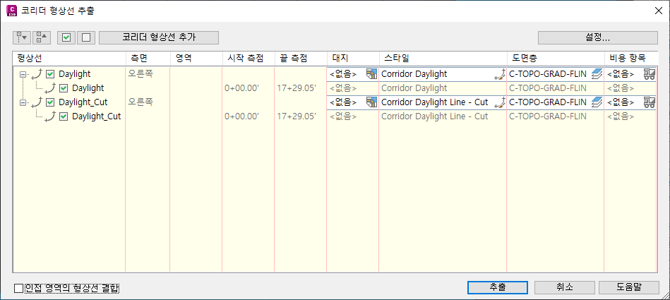

    코리더 형상선 추출 대화상자가 표시됩니다.
  3. 코리더 형상선 추출 대화상자의 옵션을 사용하여 설정을 지정하고 형상선의 선택 항목을 미세 조정합니다.
    • 형상선 선택: 확인란을 선택하거나 선택 취소하여 추출할 형상선의 선택 항목을 변경합니다. 또한 코리더 형상선 추가를 클릭하여 추가 형상선을 선택하는 명령행 프롬프트로 돌아갈 수 있습니다.

    • 형상선 부지, 스타일, 도면층 및 비용 항목: 이 옵션을 사용하여 추출된 형상선에 대해 설정을 지정할 수 있습니다. Shift 키 또는 Ctrl 키를 누른 채로 클릭하면 여러 행을 선택할 수 있습니다.

    • 형상선 결합: 인접한 영역의 형상선 결합 확인란을 선택하여 코드가 동일한 인접 영역의 형상선을 결합할 수 있습니다. 예를 들어, 이 옵션은 한 영역에서 끝나고 인접한 영역에서 다시 시작하는 사면 형상선을 결합합니다.
  4. 추출을 클릭하여 형상선을 추출합니다.
