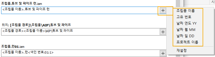

튜브 및 파이프 설계를 위한 파일 명명 기능이 개선되었고 사용자 인터페이스가 세련되게 업데이트되었습니다.
응용프로그램 옵션
파일 탭
파일 명명 기본값 대화상자가 새로운 기능으로 향상되고 생산성을 높이도록 업데이트되었습니다.
다음과 같은 향상 기능이 튜브 및 파이프 탭에 추가되었습니다.
버튼으로 대체되어 액세스됩니다.
버튼으로 대체되었습니다.
자세한 내용은 튜브 및 파이프 폴더 구조를 사용자화하려면을 참고하십시오.
