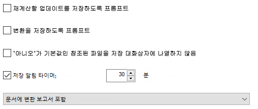

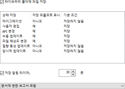

응용프로그램 옵션/저장 탭 향상 기능
응용프로그램 옵션/저장 탭의 새 컨트롤을 사용하여 Inventor에서 저장할지 묻는 프롬프트를 표시할 때의 동작을 설정할 수 있습니다.
저장 상태 프롬프트가 재계산할 업데이트를 저장하도록 프롬프트, 변환을 저장하도록 프롬프트 및 기본적으로 "아니오"로 설정된 참조된 파일을 나열하지 않음 옵션을 대체합니다.
새 라이브러리 폴더에 파일 저장 확인란을 사용하여 컨텐츠 센터 라이브러리 폴더에 파일을 저장하기 위한 기본 조건을 제어합니다. 이 옵션을 선택 취소하면 라이브러리 경로의 파일이 저장 대화상자에 표시되지 않으며 저장되지 않습니다.
2021 이전 버전 2021 기본
자세한 내용은 저장 탭 참조(응용프로그램 옵션)를 참고하십시오.

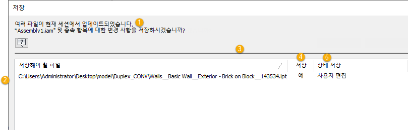

파일 종속 항목 저장 향상 기능
파일 상태에 대한 추가 정보를 제공하도록 종속 항목 저장 대화상자가 개선되었습니다(Inventor LT에서는 조립품을 사용할 수 없음).
  1. 여러 파일이 현재 세션에서 업데이트됨 문자열이 추가되었습니다.
  2. 이제 다중 선택을 사용할 수 있습니다.
  3. 하나 이상의 열 폭에 대한 변경 사항이 이제 세션 간에 유지됩니다. 예를 들어, 저장해야 할 파일 열의 폭을 늘리면 다른 폭을 지정할 때까지 지정된 폭이 세션 간에 계속 유지됩니다.
  4. 새로운 대화식 동작:
    • 열 이름을 클릭하여 값의 정렬 순서를 전환할 수 있습니다.
    • 저장 상태를 클릭하여 저장 상태를 변경합니다(예를 들어, 아니오로 변경하려면 예 클릭). Ctrl 키를 누른 상태에서 둘 이상의 값을 선택할 수 있습니다.
  5. 상태 열의 이름이 저장 상태로 바뀌었으며 앞서 설명된 것처럼 다음 조건에 대한 저장 상태를 표시하도록 개선되었습니다.
    • 변환
    • 사용자 편집
    • API 변경
    • 수동 업데이트
    • 파일 해상도 변경
    • 질량 특성 업데이트
    • 암시적 업데이트
