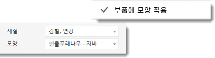

삽입, 변경, 재사용 및 재사용 변경에 대한 고급 설정 메뉴에 부품에 모양 적용 옵션이 추가되었습니다. 새 옵션을 활성화하여 프레임 부품을 조립품과 같은 색상으로 만들 수 있습니다. 이전에는 프레임 부품이 조립품 모양 색상을 사용하지 않았습니다.

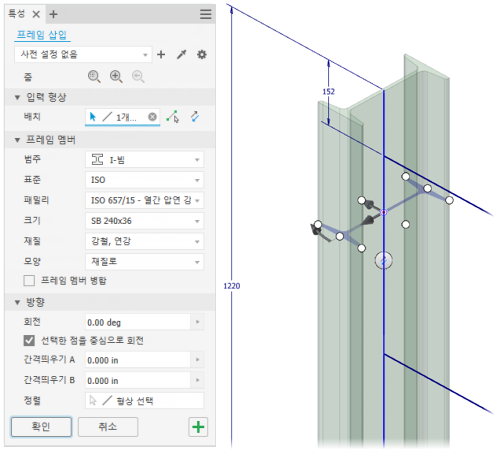

이제 삽입 명령을 실행하면 멤버 쉐이프 미리보기가 표시되고 스케치 형상을 강조 표시할 때 원점 그림문자가 표시됩니다. 배치 스케치를 따라 커서를 이동하는 경우 클릭하기 전에 원점의 위치와 프로파일의 방향을 변경할 수 있습니다.
자세한 내용은 기본 구조 프레임을 작성하려면을 참고하십시오.
자세한 정보는 기준 프레임 멤버 수정을 참고하십시오.

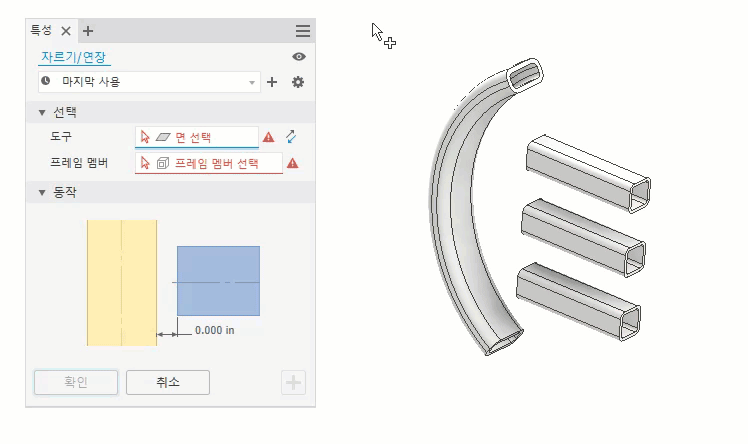

이제 자르기/연장 명령을 사용하여 곡선 면을 선택하여 도구를 정의할 수 있습니다.
자세한 내용은 끝 처리를 수정하거나 프레임에 적용하려면을 참고하십시오.

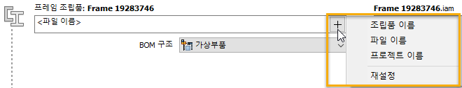

파일 명명 기본값 대화상자가 새로운 기능으로 향상되고 생산성을 높이도록 업데이트되었습니다.
다음과 같은 향상 기능이 프레임 생성기 탭에 추가되었습니다.
버튼으로 대체되어 액세스됩니다.
자세한 내용은 프레임 생성기 파일 이름 및 폴더 구조를 사용자화하려면을 참고하십시오.
