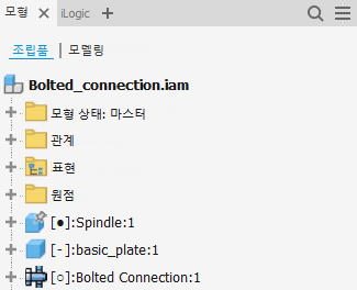

새 옵션을 사용하면 불충분하게 구속된 구성요소를 신속하게 식별할 수 있습니다.
이제 기본적으로 구속조건 상태가 조립품 검색기에 표시(
또는
)되어 다음 세 가지 상태 중 하나를 나타냅니다.

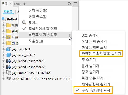

새로운 화면표시 기본 설정 메뉴 옵션을 사용하여 다음을 수행할 수 있습니다.
및
)를 표시합니다.

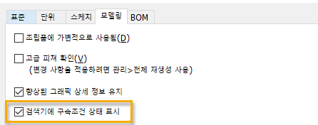

또한 새 설정인 검색기에 구속조건 상태 표시를 도구
관리
문서 설정
모델링 탭에서도 사용할 수 있습니다. 이 설정은 기본적으로 사용으로 설정됩니다.
자세한 내용은 조립품 검색기 작업 및 모델링 탭 참조(문서 설정)를 참고하십시오.
