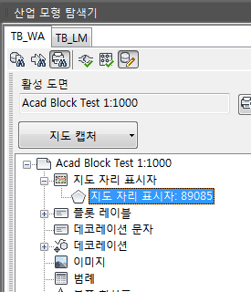

  8. 지도 자리 표시자를 배치에 추가합니다.
    • 플롯 탐색기 작업 창에서 지도 자리 표시자를 마우스 오른쪽 버튼으로 클릭하고 사각형 디지타이즈를 선택합니다. (AutoCAD OSNAP을 끄고 지도 자리 표시자를 원하는 대로 배치합니다.)
    • 도면에서 지도 자리 표시자 사각형의 왼쪽 아래 점을 배치할 부분을 클릭한 다음 오른쪽 상단 구석을 배치할 부분을 클릭합니다.
      새 지도 자리 표시자 피쳐도 플롯 탐색기의 지도 자리 표시자 노드 아래 표시됩니다.
  9. 지도를 캡처합니다.
    플롯 탐색기 작업 창의 지도 자리 표시자 노드 아래에서 방금 작성한 새 지도 자리 표시자를 선택합니다. 지도 캡처를 클릭합니다.
