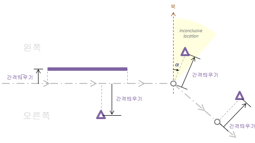

축
축은 자산이 지정되고 경로가 정의되는 선형 참조입니다. 측정이 축을 기준으로 정의됩니다. 실제로, 축은 일반적으로 중심선 또는 정렬입니다. LRS 모형은 여러 축이 포함된 네트워크를 나타낼 수도 있습니다.
세그먼트
세그먼트는 축의 측정 및 지오메트리를 정의하는 선 피쳐입니다. 특정 LRS 모형에 따라 특정 선 피쳐를 사용하도록 구성할 수 있습니다.
경로
경로는 여러 축이 교차할 수 있는 논리적으로 정의된 선 피쳐입니다. 경로는 기하학적으로 연결되지 않을 수도 있고 간격이 있을 수도 있습니다. 실제로 버스 노선, 소스에서 대상 위치까지의 최단 경로 등이 경로가 될 수 있습니다.
경로 세그먼트
경로 세그먼트는 축 세그먼트와 유사하지만 축이 아니라 경로의 일부입니다. 경로 세그먼트는 축 세그먼트 또는 축 세그먼트의 일부에 링크합니다. 또한 경로 세그먼트는 위치 기반의 선 자산 역할을 합니다.
간격띄우기는 축에 수직인 점의 거리입니다. 여기에는 다음과 같은 구성요소가 포함됩니다.
자산은 축에 지정되는 피쳐이며 선형 참조 측정 및 간격띄우기를 사용하여 배치할 수 있습니다. 점 자산은 점 피쳐 클래스에 속합니다. 선 자산은 행 문자열 피쳐 클래스에 속합니다.
다음과 같은 세 가지 유형의 자산이 있습니다.
다음과 같은 두 가지 유형의 자산 회전이 있습니다.
