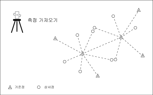

측정 가져오기
두 번째 계산 단계에서는 측정을 측량 데이터베이스로 로드합니다. 측정 그룹, 즉 하나의 기기를 사용하여 하나의 연산자로 측정된 여러 파일을 가져올 수 있습니다
(예: 극좌표 매핑을 포함한 여러 타키미터 파일을 가져오는 하나의 측정 그룹 및 여러 GPS 세션을 가져오는 또 다른 측정 그룹).
가져올 각 파일 세트에 대해 기기를 지정합니다. 가져오기 함수는 가져오기 파일의 레코드를 읽고 측량 데이터베이스에 측정을 저장하며 기기 설정에서 지정된 사전적 표준 편차를 적용합니다.
