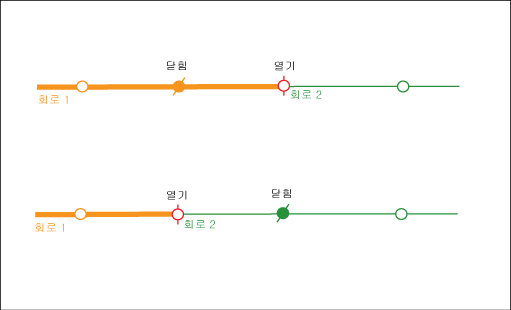

이 유지 관리 워크플로우를 사용하여 한 장치를 열고 다른 장치를 닫음으로써 부하를 한 회로에서 다른 회로로 전송할 수 있습니다. 두 장치를 서로 다른 두 회로에 연결해야 합니다. 그렇지 않으면 워크플로우를 시작할 수 없습니다. 열리 장치는 두 회로를 차단합니다. 열린 장치에는 회로가 지정되어 있지 않습니다(FID_Circuit 속성이 설정되어 있지 않음).
주:
부하를 전송하기 전에 선택된 차단기를 회로에 지정하고 회로의 장치 원점으로 설정해야 합니다.
  1. 부하 전송 워크플로우를 시작합니다.
  2. 워크플로우 창의 열어야 할 장치 선택에서 선택을 클릭하고 지도에서 해당 장치를 선택합니다.
  3. 닫아야 할 장치 선택에서 선택을 클릭하고 지도에서 해당 장치를 선택합니다.
이 워크플로우는 부하를 전송하고 회로 및 흐름을 재구성하며 위상 불일치 여부를 확인합니다. 또한 회로 및 흐름 재구성과 위상 재구성 워크플로우를 실행합니다.
