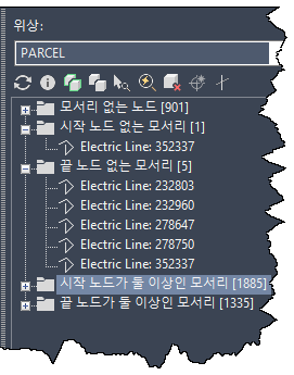

영역 위상 검사기
영역 위상 검사기 대화상자는 피쳐 탐색기에서 탐색된 모든 위상 오류를 나열합니다.
엔터프라이즈 산업 모형의 영역 위상 검사기
수리한 경우에 대비하여 위상 탐색기를 갱신합니다.
선택한 피쳐를 도면에 강조합니다.
피쳐로 줌합니다.
피쳐 클래스 양식을 열고 피쳐 정보를 표시합니다.
데이터베이스에서 피쳐를 제거합니다.
선택된 폴리곤에 대해 누락된 면중심점을 작성합니다. 누락된 면중심점이 없는 경우 비활성화됩니다.
표준 위상 검사가 탐지하지 못한 교차하는 선을 찾습니다. 이 명령은 드물지만 교차 선으로 인해 유효하지 않은 폴리곤이 생기지 않는 경우에 사용됩니다. 이 명령은 표준 검사에서 분리되기 때문에 실행에 오랜 시간이 걸릴 수도 있습니다.
주: 위상이 초기화되기 전에 이 명령을 사용할 수 있습니다. 예를 들어, 엔터프라이즈 산업 모형으로 마이그레이션된 데이터의 유효성을 확인하기 위해 사용할 수 있습니다.
선택한 피쳐로 줌합니다. 이 옵션을 선택하면 객체를 클릭할 때 자동 줌이 실행됩니다.
