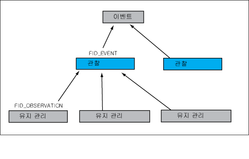

이 그룹에는 이벤트에 대한 피쳐 클래스 그리고 피쳐와 연관된 관찰 및 유지 관리 정보가 들어 있습니다.
| 피쳐 클래스 | 유형 | 테이블 이름 및 설명 |
| 이벤트 | 속성 |

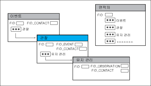

EL_EVENT. 이벤트 유형 및 연락처 정보를 비롯하여 검사와 같은 이벤트를 저장합니다. 하나의 이벤트는 여러 관찰과 관련될 수 있으며 하나의 관찰은 여러 유지 관리 작업과 관련될 수 있습니다. 예를 들어, 손상 이벤트의 경우, 관찰은 검사 정보일 수 있으며 유지 관리는 수리 정보일 수 있습니다. 관련 테이블: EL_CONTACT |
| 유지 관리 | 속성 |
EL_MAINTENANCE. 세척, 검사 또는 기능 점검 등 유지 관리 작업을 저장합니다. 유지 관리는 관찰과 관련될 수 있습니다. 관련 테이블: EL_CONTACT, EL_FEATURE, EL_OBSERVATION |
| 관찰 | 속성 |
EL_OBSERVATION. 미터 판독 등 피쳐에 적용되는 관찰 작업을 저장합니다. 관찰은 이벤트와 관련될 수 있습니다. 점, 선 또는 폴리곤을 사용하여 지도에서 한 위치를 나타낼 수 있습니다. 관련 테이블: EL_CONTACT, EL_EVENT, EL_FEATURE |
피쳐 클래스 양식에서 참조 버튼을 사용하여 관련 피쳐를 표시합니다. 예를 들어, 이벤트 양식에서 관찰 참조 버튼
을 클릭하여 현재 이벤트와 관련된 모든 관찰을 표시하거나, 투영 버튼
을 사용하여 필터 내 이벤트와 관련된 모든 관찰을 표시할 수 있습니다. 피쳐 기능을 사용하여 유지 관리 레코드를 작성합니다.
