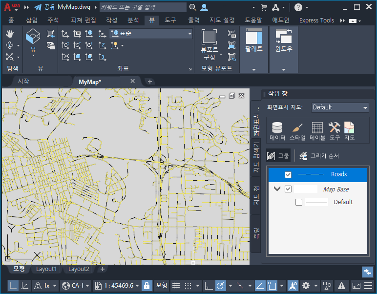

도로의 모양을 변경합니다.
표준 스타일을 사용하여 도로에 스타일을 지정하려면

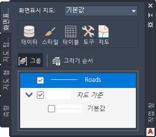

도로 도면층을 선택하고 스타일을 클릭합니다.
지도에 스타일 편집기 윈도우가 표시됩니다.
을 클릭하고 도로의 두께, 색상 및 패턴을 선택합니다.
저장을 클릭합니다.
AutoCAD 도면처럼 지도 파일도 파일 확장자 .dwg를 사용합니다. 두 파일 형식 모두 같은 기본 파일 형식을 사용합니다.
지도에서 다음과 같이 스타일이 지정된 도로를 확인할 수 있습니다.
