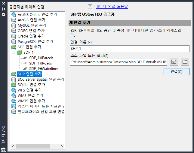

  4. 데이터데이터에 연결을 클릭합니다.
  5. 데이터 연결 대화상자의 왼쪽에 있는 SHP 연결 추가를 클릭합니다.
  6. 데이터 연결 대화상자의 오른쪽에 있는 폴더 아이콘(파일 아이콘 아님)을 클릭합니다. 작성한 폴더를 선택하고 확인을 클릭합니다.
    소스 파일 또는 폴더 옆의 폴더 아이콘을 클릭합니다.
    연결을 클릭한 다음 지도에 아무것도 추가하지 않고 데이터 연결 윈도우를 닫습니다.
