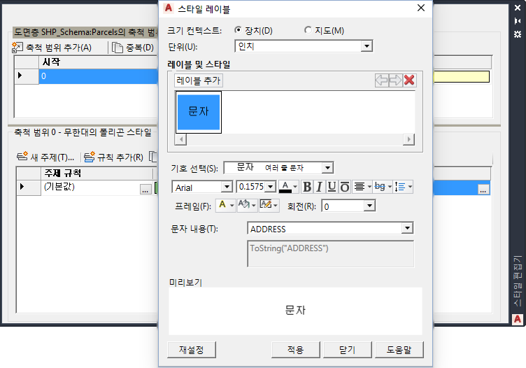

이 연습에서는 스타일 편집기를 사용하여 구획에 레이블을 추가합니다.
스타일을 사용하여 피쳐에 레이블을 지정하려면
