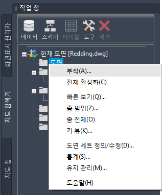

이 연습에서는 캘리포니아주 레딩시에 대한 도면을 엽니다. 구획, 하수도 및 배수 정보가 들어 있는 세 가지 원시 도면을 부착합니다. 도면을 부착해도 빠른 보기 또는 미리보기 모드 조회를 수행하기 전에는 객체가 표시되지 않습니다.
도면을 부착하려면
작업 창의 지도 탐색기 탭에서 도면을 부착합니다.
이제 구획, 하수도 및 배수 도면이 Redding.dwg 파일에 부착되었지만 도면 객체는 아직 추가되지 않았습니다.
