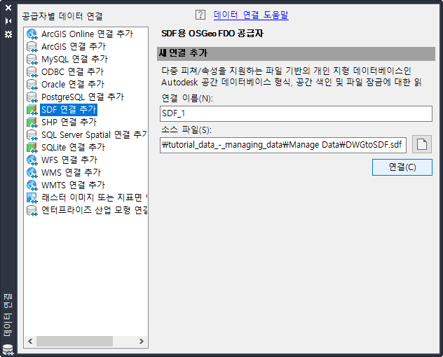

작성한 SDF 파일에 연결합니다.

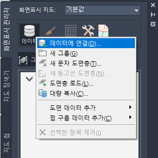

새 SDF 파일에 연결하려면
데이터에 연결을 클릭합니다.
화면표시 관리자로 전환하여 데이터에 연결합니다.
을 클릭합니다.
작성한 SDF 파일에 연결합니다.

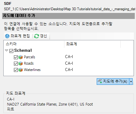

원본 지도의 각 도면층이 개별 피쳐 클래스로 나열되어 있습니다.
