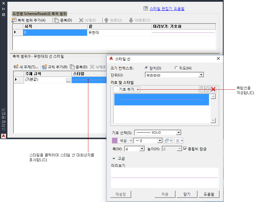

  5. 화면표시 관리자에서 도로 도면층을 선택하고 스타일을 클릭합니다.
    주: 스타일 편집기가 고정되어 있는 경우 스타일 편집기 위로 커서를 이동하여 표시합니다. 응용프로그램 윈도우의 왼쪽에 고정되어 있을 수 있습니다.
  6. 스타일 편집기에서 스타일 필드를 클릭합니다.
  7. 스타일 선 대화상자에서 기호 추가를 클릭합니다.
    기호 추가를 사용하여 선 스타일을 결합합니다.
  8. 다음을 수행하십시오.

  9. 선 스타일의 두 번째 부분을 작성합니다.
    • 기호 및 스타일 영역에서 맨 윗줄을 선택합니다.
    • 기호 선택에서 대시 선 패턴을 선택합니다.
    • 선 색상을 노란색으로 설정한 상태로 두거나 다른 색상인 경우 노란색으로 변경합니다.
    이제 내부에 노란색 대시선이 있는 회색선이 미리보기에 표시됩니다.
    도로에 대한 복합 선
  10. 적용을 클릭한 다음 닫기를 클릭합니다.
