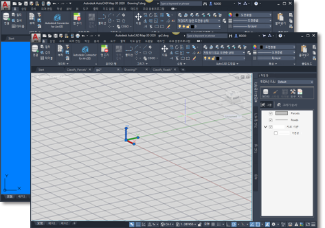

일반 지도의 경우 네 개의 템플릿인 map2d.dwt, map2diso.dwt, map3d.dwt 및 map3diso.dwt 중에서 선택할 수 있습니다. 템플릿 설정은 각각 미터법(ISO) 및 영국식(ANSI) 단위에 대한 2D 및 3D 화면표시를 최적화합니다. ![]()
새로 만들기
도면을 클릭합니다. 리스트에서 템플릿을 선택합니다.
AutoCAD Map 3D 도구 세트에서 제공되는 템플릿에는 map2d.dwt 및 map3d.dwt가 포함됩니다.
