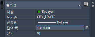

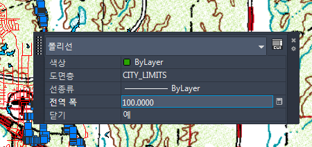

폴리선의 폭을 변경하려면
초록색 폴리선이 도시 한계를 나타냅니다.
뷰 탭에서 줌 명령으로 줌 축소하여 녹색 폴리선을 찾은 다음 줌 확대하여 선택합니다.
빠른 특성 패널이 표시되지 않으면 도면에서 마우스 오른쪽 버튼을 클릭하고 빠른 특성을 선택합니다.
빠른 특성 윈도우에서 값을 편집할 수 있습니다.
폴리선이 새 폭으로 표시됩니다.
저장을 클릭합니다.
