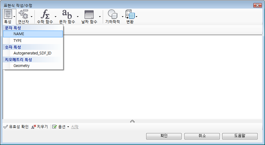

레이블에 정적 문자를 추가하려면
정적 문자 항목을 추가하는 경우 해당 문자를 작은따옴표로 묶어야 합니다. 정적 문자와 다음 특성 간에 공백을 포함하려면 닫는 작은따옴표 표시 안에 공백을 넣어야 합니다.
이제 표현식은 다음과 같습니다.
CONCAT ( 'Waterway: ' , NAME )
도시 중앙에 있는 입체 교차로 주변의 동일한 영역을 줌 확대합니다. 이제 샛강에 정적 문자 및 샛강 이름이 포함된 새 레이블이 표시됩니다.
