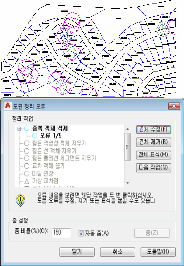

도면 정리 도구를 사용하면 일반 제도 및 디지타이즈 오류를 정정하는 작업을 자동화할 수 있습니다. 예를 들어 중복 객체를 삭제하고, 미달과 매달린 객체를 수정하는 등의 작업을 자동화할 수 있습니다.
오류를 대화식으로 검토, 표시 및 정정합니다.

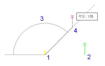

선, 곡선, 닫힌 폴리선 및 폴리곤에 대한 간단한 COGO(좌표 지오메트리)를 작성 및 측정할 수 있습니다. 구획 및 기존 조건을 그릴 경우 방위각, 방향, 편향 및 방위각 각도 측면에서 지오메트리를 입력합니다.
편향 및 거리 COGO 명령을 사용하면 다른 점에서의 편향 각도 및 거리를 제공하여 점을 지정할 수 있습니다.
