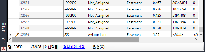

데이터 테이블에서 이 구획에 대한 정보를 추가합니다.
새 구획에 대한 정보를 추가하려면
원본 데이터 소스가 업데이트됩니다.
데이터 테이블이 최소화되거나 고정된 경우 표시/숨기기 아이콘을 클릭하여 표시합니다. 데이터 테이블의 아래로 스크롤하여 새 항목을 확인합니다.
기타 항목에서 각 열에 대한 논리 항목이 무엇인지 확인합니다. 구획 특성을 변경하면 자동으로 구획이 검사됩니다.
변경한 내용으로 원래 데이터 소스가 업데이트됩니다.
새 구획을 추가한 다음 변경 사항이 반영되도록 구획 데이터를 업데이트했습니다.
새 데이터 테이블 항목
