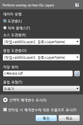

원하는 워크플로우가 리스트에 없는 경우 리스트 맨 아래의 파일에서 워크플로우 열기를 클릭합니다.
예를 들어, 중첩 워크플로우의 경우 연결할 데이터 저장소를 지정해야 합니다.
워크플로우에 작업에 대한 매개변수가 필요한 경우 프롬프트가 표시됩니다.
워크플로우는 해당 정의의 작업을 수행하고 그 결과를 표시합니다.
예를 들어, 기본 제공 중첩 워크플로우가 지정된 데이터 저장소에 연결되고 중첩을 수행한 후 지도에 결과 도면층을 표시합니다. 중첩 자체는 지정된 SDF 파일에 저장됩니다. AutoCAD Map 3D 도구 세트은(는) 해당 SDF 파일에 연결하여 화면표시 관리자 도면층을 추가합니다. 지도 탐색기 및 데이터 연결 창에 연결이 표시됩니다.
