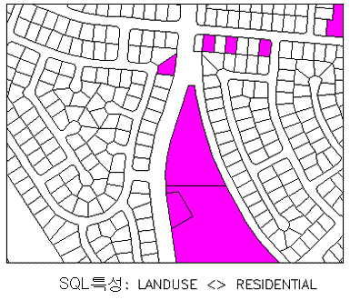

해치 패턴을 지정하여 특성 대체가 진행되는 동안 닫힌 폴리선과 원을 채울 수 있습니다.
조회에 의해 검색된 닫힌 폴리선은 선홍색 솔리드 해치 패턴으로 채워집니다.

    조회 중에 검색되는 닫힌 폴리선과 원은 지정된 해치 패턴으로 채워집니다.
