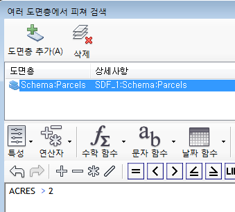

피쳐 도면층의 일부를 검색하여 선택하려면
예를 들어, AutoCAD Map 3D 도구 세트에서 탭
데이터 패널
을 클릭하십시오.
예를 들어, 위치 조건을 사용하여 도시의 한 구역에 있는 모든 맨홀을 찾을 수 있습니다. 또한 한 도로에 인접한 모든 구획이나 도로에서 100미터 이내에 있는 모든 수도관을 찾아 볼 수도 있습니다.
예를 들어, 지름이 10보다 큰 파이프를 모두 선택하려면 지름 > 10을 지정합니다.
특성 리스트에는 이 피쳐 클래스에 사용할 수 있는 특성이 표시됩니다. 리스트에서 사용 가능한 특성 값을 확인하여 삽입합니다.
도면층을 추가하고 검색할 표현식을 지정합니다.
