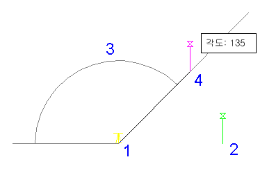

방위각 및 거리를 사용하여 점을 지정하려면
선이나 호와 같은 객체를 작성할 때 다른 점에서의 처짐 각도 및 거리를 지정하여 점을 지정할 수 있습니다.
도면에서 기존 선을 선택하거나 선의 시작점과 끝점(1과 2)을 지정하여 편향 각도를 측정할 선을 선택합니다. 그런 다음 시작점에서의 편향 각도(3)와 거리(4)를 지정합니다.
편향 각도와 거리를 사용하여 점을 지정하려면
