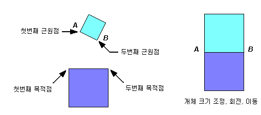

첫 번째 근원점
도면에서 한 점을 선택하거나 점의 좌표를 입력합니다.
첫 번째 대상점
도면에서 한 점을 선택하거나 점의 좌표를 입력합니다. 객체는 첫 번째 근원점과 이 새 점 사이의 상대적인 거리로 변환됩니다.
두 번째 근원점
두 번째 대상점
근원점과 대상점
첫 번째 근원점과 첫 번째 대상점 사이의 차이가 선택된 객체에 대한 간격띄우기입니다.
두 근원점과 두 대상점 사이의 각도 차이가 회전입니다.
두 대상점 간 길이 대 두 근원점 간 길이의 비율은 축척의 변화입니다.
