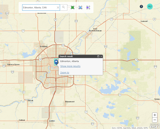

  2. Autodesk Connector for ArcGIS 윈도우에서 관심 영역으로 이동합니다.
    • 검색 상자에 위치 이름, 주소 또는 관심 지점을 입력합니다. 경도 및 위도 좌표를 입력할 수도 있습니다.
    • 마우스를 사용하여 초점을 이동하고 줌하거나 줌 도구(+/- 버튼)를 사용하여 검색 기준을 구체화합니다.

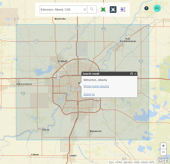

  3. 다음 방법 중 하나를 사용하여 관심 영역을 선택합니다.
    • 현재 지도 범위를 선택하려면 아이콘을 클릭합니다.
      주: 이것이 기본 선택 방법입니다.
    • 지도에 직사각형의 관심 영역을 그리려면 아이콘을 클릭합니다.
    • SHP 파일에서 다각형의 관심 영역을 가져오려면 아이콘을 클릭합니다.
    관심 영역을 그리거나 가져오면 관심 영역이 경계 상자로 표시됩니다.

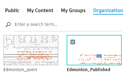

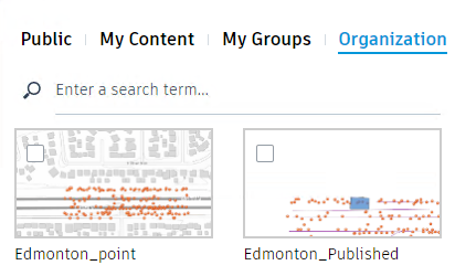

  4. 공용, 내 컨텐츠, 내 그룹, 조직 필터를 사용하여 선택한 관심 영역에 사용할 수 있는 데이터 세트를 찾아봅니다.
    ArcGIS Online 컨텐츠를 찾아 해당 컨텐츠로 작업하는 방법을 알아보려면 ArcGIS Online 도움말을 참고하십시오.
    주: 사용 가능한 데이터 세트가 표시되지 않으면 관심 영역에서 줌 축소해 봅니다.
  5. 작업할 데이터 세트를 선택합니다.
  6. 선택한 각 데이터 세트의 도면층 탭에서 Map 3D 도면에 추가하려는 데이터 도면층을 선택합니다.
  7. 내 설계 프로젝트에 추가를 클릭합니다.
