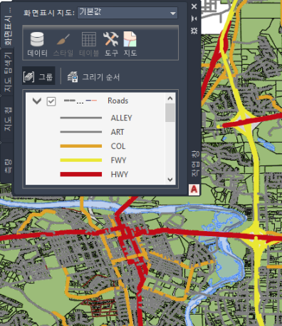

주제에 따라 해당 도면층과 연관된 특성이나 속성을 기준으로 피쳐 도면층에서 피쳐가 다르게 표시됩니다.
예를 들어 점 도면층에 대한 주제에서는 각 유형의 소매점에 대해 각각 다른 기호를 사용하여 상점 위치를 표시할 수 있습니다. 폴리곤 도면층 주제에서는 다른 색상 또는 음영처리를 사용하여 각 토지 용도 분류를 표시할 수 있습니다.
유형별로 주제가 지정된 도로를 나타내는 주제
피쳐 도면층의 주제에는 축척 범위 세트 및 각 범위 세트에 해당하는 규칙이 있습니다. 예를 들어 구획 크기에 따라 주제를 지정하는 경우 축척 범위는 다른 구획 크기를 나타낼 수 있습니다. 첫 번째 범위는 1000과 5000 평방 피트 사이의 구획으로 구성할 수 있으며 두 번째 범위는 5001부터 10,000 평방 피트의 구획으로 구성할 수 있습니다. 첫 번째 규칙은 첫 번째 범위가 지도에 나타나는 방법을 나타낼 수 있습니다. 예를 들어 가장 작은 구획의 색상이 가장 밝을 수 있으며 구획 크기가 커질수록 색상이 진해질 수 있습니다.
규칙에는 비주얼 스타일, 범례 레이블 및 피쳐 레이블이 포함될 수 있습니다.
도면층이 그려질 때 각 피쳐는 규칙과 비교되며, 이때 비교되는 순서는 규칙이 나열된 순입니다. 피쳐가 조건을 만족하는 첫 번째 규칙은 해당 피쳐에 대한 스타일 및 범례 레이블을 지정하는 데 사용됩니다. 기본값 또는 비어 있는 조건은 모든 피쳐에 적용되며 앞의 규칙을 만족하지 않는 피쳐에 대한 스타일을 정의합니다. 잘 구성된 주제에는 하나의 기본 규칙만 포함되며 이 규칙은 리스트의 마지막에 있습니다.
