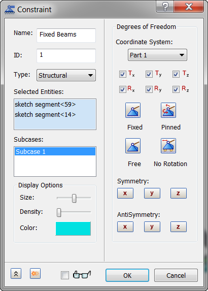

  1. 트리 보기에서 구속조건을 마우스 오른쪽 버튼으로 클릭하고 새로 만들기를 선택합니다.
  2. 구속조건의 이름을 Fixed Beams로 바꿉니다.
  3. 아래 그림에 표시된 대로 고정할 선을 선택합니다.
  4. 하위 사례 리스트에서 하위 사례 1이 선택되어 있는지 확인합니다.
  5. 구속조건 대화상자에서 모든 기본값을 그대로 둡니다.
  6. 확인을 클릭하여 고정 구속조건을 작성합니다.
