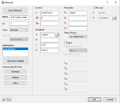

재료 만들기
구조는 탄소 강 재료에서 만들어집니다. iLogic 명령을 사용하여 전체 재료 정의를 지정할 수 있습니다.
  1. 다음 텍스트를 복사합니다.
    strCmdForNewMaterial = "<NewMaterial Name=""AISI Carbon Steel "" ID=""2"" Type=""0"" IdealisationIDList="""" DENS=""8027.2[kg/m^3]"" GE=""0.0"" REFT=""[K]"" EX=""193050000000.0[Pa]"" GXY="""" NUXY=""0.27"" ALPX=""0.00001728[/K]"" SIGXT=""241320000.0[Pa]"" SIGXC=""[Pa]"" SIGYLD=""[Pa]"" C=""900.0[J/(kg K)]"" KX=""221.78[W/m K]"" FailureTheory_Type=""1"" HasConductivityTable=""0"" HasYoungsModulusTable=""0"" NonLinearType=""0"" SN_B="""" SN_Smu=""[Pa]"" SN_N0="""" SN_KF="""" SN_Be="""" SN_Se=""[Pa]"" EN_SF="""" EN_EF="""" EN_B="""" EN_C="""" HasPPFA=""0""/>"
  2. 이러한 명령은 사용자 인터페이스를 통해 재료를 작성하는 것과 동일합니다.
  3. 규칙 편집 대화상자에서 기존 명령 아래에 해당 텍스트를 붙여넣습니다.
  4. Enter 키 또는 Return 키를 차례로 두 번 눌러 새 줄로 이동합니다.

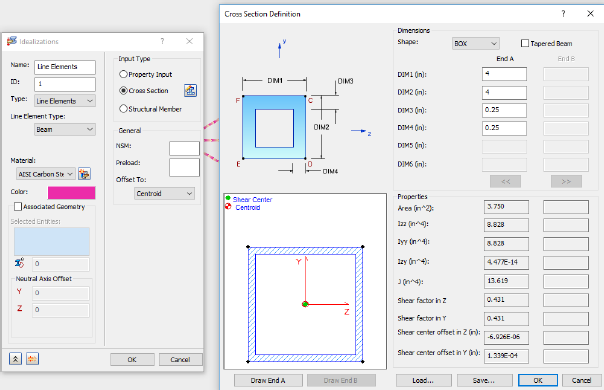

선 요소 이상화 작성
이 시뮬레이션의 경우, 구조에 선 요소를 적용할 것입니다. 이를 위해 새 선 유형 이상화를 작성합니다.
  1. 다음 텍스트를 복사합니다.
    strCmdFornewIdealization = "<NewIdealization Name=""Line Elements"" ID=""1"" Type=""0"" LineElementType=""1"" InputType=""2"" ShapeType=""12"" HasTapperedBeam=""0"" DIM1_EndA=""0.1016[m]"" DIM2_EndA=""0.1016[m]"" DIM3_EndA=""0.00635[m]"" DIM4_EndA=""0.00635[m]"" HasAssociatedGeo=""0"" PreLoadType=""0"" OffsetType=""0""  AddToFEModel=""1"" Color=""11087083"" CoodinateSystemID=""0"" MaterialID=""2"" EntitiesCount=""0""/>"
    Type = 0은 선 요소를 사용함을 나타냅니다. LineElementType = 1은 빔 요소를 사용함을 나타냅니다. InputType = 2 및 ShapeType = 12는 선 요소의 상자 모양 횡단면을 사용함을 나타냅니다.
    이러한 명령은 사용자 인터페이스를 통해 이상화를 정의하는 것과 동일합니다.
  2. 규칙 편집 대화상자에서 기존 명령 아래에 해당 텍스트를 붙여넣습니다.
  3. Enter 키 또는 Return 키를 차례로 두 번 눌러 새 줄로 이동합니다.
