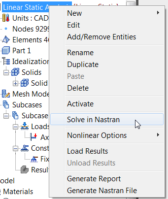

모델이 해석된 후 결과가 Autodesk Nastran In-CAD에 자동으로 로드됩니다. 솔루션이 완료되면 Inventor Nastran에서 하위 사례 1 아래의 결과 노드에 4개의 서로 다른 윤곽선 플롯을 배치합니다. 이러한 플롯에는 트리 보기 아래쪽의 플롯 템플릿에 기본 윤곽선 템플릿 설정이 있습니다. 이러한 각 템플릿을 하위 사례에 끌어 놓아 새 윤곽선 플롯을 작성할 수 있습니다. 템플릿을 마우스 오른쪽 버튼을 클릭하여 설정을 편집할 수 있습니다.
결과가 로드된 후 트리 보기의 모양은 아래와 같습니다.
해석이 완료되면 Autodesk Nastran 출력 창을 닫을 수 있습니다.
