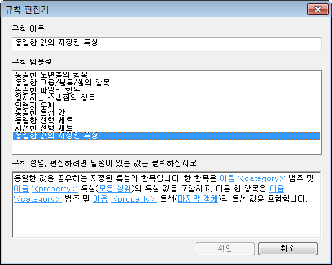

  1. 홈 탭 > 도구 패널 > Clash Detective 를 클릭합니다.
  2. 규칙탭에서 새로 만들기를 클릭합니다.
  3. 규칙 편집기 대화상자에서 규칙의 새 이름을 입력합니다.
  4. 규칙 템플릿 리스트에서 사용할 템플릿을 클릭합니다.
  5. 규칙 설명 상자에서 각각의 밑줄이 있는 값을 클릭하여 사용자 규칙을 정의합니다. 기본 제공 템플릿과 함께 사용할 수 있는 사용자화 가능 값은 다음과 같습니다.
    • 이름. 인터페이스에 나타난 범주 또는 특성 이름을 사용합니다(권장). API를 통해 액세스되는 내부 이름을 선택할 수 있습니다(고급 사용자만 사용).
    • 범주. 사용 가능 리스트에서 정의하려는 특성이 있는 범주를 선택합니다. 장면에 포함된 범주만 드롭다운 리스트에서 사용할 수 있습니다.
    • 특성. 사용 가능한 리스트에서 정의할 특성을 선택합니다. 장면에 포함된 특성만 선택한 범주 내에서 사용할 수 있습니다.
    • 모든 상위. 지정한 선택에 대해 정의된 특성을 검색합니다. 사용자가 모형, 도면층, 마지막 객체 또는 형상을 선택할 수 있어도 모든 상위가 기본 옵션입니다.
    • 마지막 객체. 지정한 선택에 대해 정의된 특성을 검색합니다. 사용자가 상위, 모형, 도면층 또는 형상을 선택할 수 있어도 마지막 객체가 기본 옵션입니다.
    • 설정. 사용 가능한 리스트에서 규칙을 정의해야 할 세트를 선택합니다. 드롭다운 리스트에서는 사전 정의된 선택 및 검색 세트만 사용할 수 있습니다.
  6. 확인을 클릭합니다. 규칙이 규칙 탭의 아래 항목 간의 간섭 무시 영역에 추가됩니다.
