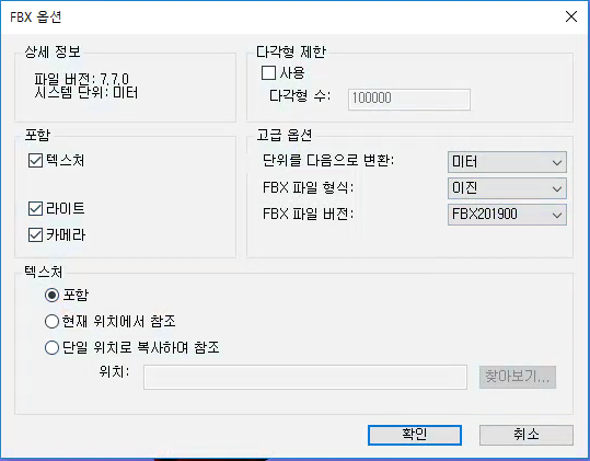

  1. Navisworks에서 출력 탭 > 장면 내보내기 패널 > FBX 를 클릭합니다.
  2. FBX 옵션 대화상자의 다각형 제한 영역에서 사용 확인란을 클릭하여 출력 파일로 내보내는 형상의 양을 제한합니다.
    형상은 높음 상세 수준보다는 오히려 가장 명백한 객체를 가져올 때 선택합니다. 내보낸 파일이 너무 크면 이 기능을 사용하고 다각형 수를 줄이십시오. Autodesk Navisworks에서 홈 탭을 클릭하고, 프로젝트 패널을 슬라이드 아웃하고, 장면 통계 를 클릭하면 현재 프로젝트에 있는 삼각형 및 선의 수가 표시됩니다. 다각형 제한을 설정하여 이러한 항목 중 일부만 내보내도록 선택합니다.
  3. 포함 영역에서 원하는 옵션을 선택합니다.
    • 텍스처 - FBX 파일에 텍스처를 포함하려면 이 확인란을 선택합니다.
    • 라이트 - FBX 파일에 라이트를 포함하려면 이 확인란을 선택합니다.
    • 카메라 - FBX 파일에 카메라를 포함하려면 이 확인란을 선택합니다.
  4. FBX 파일에 대한 고급 옵션을 선택합니다.
    • 단위 변환 - 내보낸 FBX 파일에 사용되는 단위를 지정합니다.
    • FBX 파일 형식 - 내보낸 FBX 파일 형식(예: ASCII)을 조정합니다.
    • FBX 파일 버전 - 내보낸 FBX 파일의 버전(예: FBX201100)을 선택합니다.
  5. 텍스처를 포함하도록 선택한 경우 텍스처 영역에서 원하는 옵션을 선택합니다.
    • 삽입
    • 현재 위치에서 참조
    • 단일 위치 및 참조로 복사 - 파일 경로를 입력하거나 컴퓨터에서 위치를 찾습니다.
  6. 확인을 클릭합니다.
  7. 제안된 값을 변경할 경우 내보내기 대화상자에서 새 파일 이름 및 위치를 입력합니다.
  8. 저장을 클릭합니다.
