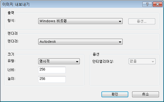

  1. 장면 뷰에서 내보낼 뷰를 표시하고 관측점 탭 > 내보내기 패널 > 이미지 드롭다운을 클릭하고 이미지  를 클릭합니다.
  2. 이미지 내보내기 대화상자에서 내보낼 이미지의 형식을 선택합니다.
  3. 렌더러 드롭다운 리스트에서 렌더 옵션을 선택합니다. 자세한 내용은 이미지 내보내기 대화상자를 참고하십시오.
  4. 크기 및 옵션 영역을 사용하여 이미지 크기를 설정합니다. 이미지 내보내기 대화상자를 참고하십시오.

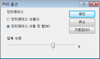

    PNG 파일의 경우 옵션 버튼을 클릭하고 PNG 옵션 대화상자를 사용하여 인터레이스 및 압축 설정을 지정합니다.

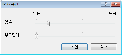

    JPEG 파일의 경우 옵션 버튼을 클릭하고 JPEG 옵션 대화상자를 사용하여 압축 및 부드럽게 설정을 지정합니다.
  5. 확인을 클릭합니다.
  6. 제안된 값을 변경할 경우 다른 이름으로 저장 대화상자에서 새 파일 이름 및 위치를 입력합니다.
  7. 저장을 클릭합니다.

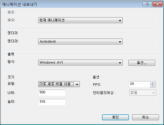

  1. 애니메이션 탭 > 내보내기 패널 > 애니메이션 내보내기  를 클릭합니다.
    애니메이션 내보내기 대화상자가 열립니다.
  2. 현재 선택한 관측점 애니메이션을 내보내려면 소스 상자에서 현재 애니메이션을 선택합니다.
    현재 선택한 객체 애니메이션을 내보내려면 소스 상자에서 현재 Animator 장면을 선택합니다.
    TimeLiner 시퀀스를 내보내려면 소스 상자에서 TimeLiner 시뮬레이션을 선택합니다.
  3. 애니메이션 내보내기 대화상자에서 나머지 상자를 설정한 다음 확인을 클릭합니다. 자세한 내용은 애니메이션 내보내기 대화상자를 참고하십시오.
  4. 제안된 값을 변경할 경우 다른 이름으로 저장 대화상자에서 새 파일 이름 및 위치를 입력합니다.
  5. 저장을 클릭합니다.
