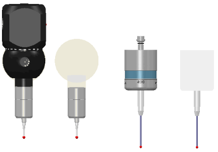

PowerInspect는 CAD 뷰에 투명 엔빌로프를 표시하여 확인에 사용되는 프로브 본체 부품을 식별합니다. F10 키를 눌러 다음과 같이 엔빌로프를 표시하거나 숨길 수 있습니다.
