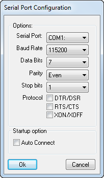

  4. 선택한 프로토콜에 추가 구성 정보가 필요한 경우 파라메터를 클릭하여 상세 정보를 지정합니다.
    파라메터 대화상자가 표시됩니다.
  5. 프로토콜의 파라메터를 지정합니다.
