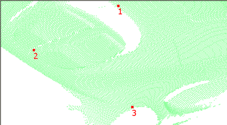

  3. 첫 번째 점군 데이터에서 두 번째 점군 데이터의 겹치는 영역과 매칭할 점을 마우스 왼쪽 버튼으로 클릭합니다. 선택한 점은 번호가 매겨진 파란색 사각형으로 표시되므로 점이 선택된 순서를 식별할 수 있습니다. 최소 3개의 점을 선택해야 합니다. 예를 들면 다음과 같습니다.
    점을 선택 취소하려면 마우스 왼쪽 버튼으로 점을 다시 클릭합니다. 선택한 점을 모두 선택 취소하려면 Esc 키를 누릅니다.

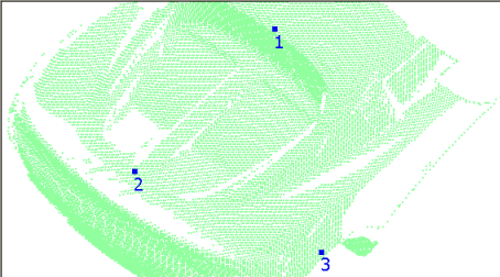

  4. 두 번째 점군 데이터에서, 1단계에서 선택한 점에 해당하는 점을 마우스 왼쪽 버튼으로 클릭합니다. 선택한 점은 번호가 매겨진 빨간색 사각형으로 표시됩니다. 예를 들면 다음과 같습니다.
    첫 번째 점군 데이터에서 선택한 각 점에 대해 하나의 점을 선택해야 합니다. 두 번째 점군 데이터의 점 위치는 첫 번째 점군 데이터의 점 위치와 정확하게 일치하지 않아도 되지만, 유사성이 높을수록 점군 데이터 간의 초기 매칭 정확도가 높아집니다.
