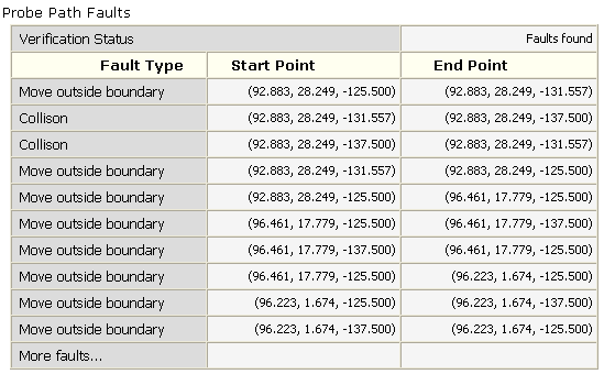

정보 탭에서 오류를 보는 방법
CAD 뷰의 프로브 경로 색상과 측정 순서의 검증 상태 아이콘이 프로브 경로에서 감지된 첫 번째 오류의 오류 유형을 강조 표시하는 동안 정보 탭을 사용하여 프로브 경로 검증 오류에 대한 상세 정보를 볼 수 있습니다.
정보 탭에서 검증 오류를 보려면 다음을 수행합니다.
  1. 측정 순서에서 확인할 항목을 선택합니다.
  2. 정보 탭을 클릭하고 잘못된 프로브 패스를 표시합니다. 이 영역에는 다음 정보가 표시됩니다.
    • 항목의 검증 상태(예: 불안정, 알 수 없음, 잘못된 찾음, 잘못된 찾기가 아님)
    • 오류 유형(예: 잘못된 접촉, 바운더리 바깥 이동, 충돌)
    • 이동의 시작 및 끝 위치
    예를 들면 다음과 같습니다.
각 항목에 대해 최대 10개의 오류를 보고할 수 있습니다. 10개가 넘는 오류가 발견되는 경우 이 탭에 추가 오류가 표시되지만, 세부 정보는 표시되지 않습니다.
