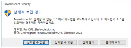

PowerInspect는 애드인을 로드할 때와 같이 PowerInspect 자동화 인터페이스를 통해 작업을 수행할 때 잠재적인 보안 문제를 확인합니다. 신뢰할 수 없는 소스와 같은 보안 문제가 있는 경우 PowerInspect에서 다음과 같이 계속할 수 있는 권한을 요청하는 메시지를 표시합니다.
주: PowerInspect 자동화 인터페이스를 사용하여 OMV(시스템 검증) 가져오기를 위한 CAD 파일, 보고서 템플릿, 프로토콜 스크립트, 사용자 스크립트 및 파서 스크립트를 로드하는 경우에도 보안 검사가 수행됩니다.
파일을 신뢰하게 되면 파일을 실행할 수 있으며, 신뢰할 수 있는 파일 리스트에 파일을 추가하여 다음에 같은 파일을 실행할 때 보안 프롬프트가 표시되지 않도록 할 수 있습니다. 파일을 신뢰하지 않으면 파일이 장치에서 실행되어 피해가 초래되는 것을 막을 수 있습니다. 디렉토리를 신뢰한다는 것은 나중에 이 디렉토리에서 실행되는 모든 파일이 안전한 것으로 간주된다는 것을 의미합니다.

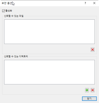

신뢰할 수 있는 파일 — 파일을 신뢰할 수 있는 경우 신뢰할 수 있는 파일 리스트에 파일이 추가됩니다. 여기에서 필요한 경우 이전에 신뢰할 수 있었던 파일을 제거할 수 있습니다.
신뢰할 수 있는 디렉토리 — 신뢰할 수 있는 디렉토리를 이 리스트에 추가할 수 있습니다. 이 디렉토리 내에 있는 모든 파일은 안전한 것으로 간주되며 유해할 수 있는 명령이 있는지 확인하지 않습니다.
사용 — 필요한 경우 이 확인란을 선택취소하여 보안 검사를 끕니다. 장치를 안전하게 유지하려면 검사를 켠 상태로 유지하는 것이 좋습니다.
