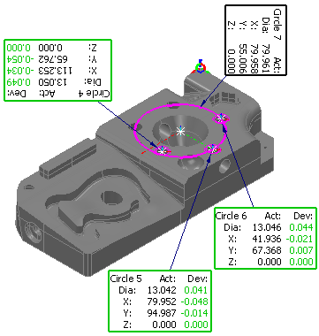

라벨의 크기와 위치를 조정하려면 뷰 탭 > 뷰 옵션 패널 > 형상 및 창 > 대화식 라벨을 클릭합니다.
다음을 수행합니다.
- 라벨을 이동하려면 라벨 상자를 마우스 왼쪽 버튼으로 클릭한 상태로 라벨을 새 위치로 끈 다음, 마우스 버튼을 놓습니다.
- 라벨을 90도 회전하려면 라벨을 마우스 오른쪽 버튼으로 클릭하고 컨텍스트 메뉴에서 시계방향으로 라벨 회전 또는 반시계 방향으로 회전을 선택합니다.
- 라벨을 숨기려면 라벨을 마우스 오른쪽 버튼으로 클릭하고 컨텍스트 메뉴에서 라벨 보이기를 선택합니다.
- 라벨 크기를 조정하려면 라벨을 마우스 오른쪽 버튼으로 클릭하고 컨텍스트 메뉴에서 라벨 설정을 선택합니다.
